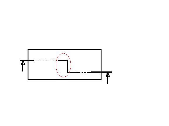

Panowie Jak wszyscy dobrze wiemy wg normy linia przekroju na początku i końcu oraz na zagieńciach jest pogrubiona. Gdzie znajdę opcję aby określić długość tego pogrubionego fragmentu linii przekroju? Na przykładzie czerwonym kółkiem zaznaczyłem o co mi chodzi. Chciałbym aby między jednym załamaniem a drugim które są pogrubione znajdowała się cienka linia. Jest taka możliwosć ? ![]() |

narzedzia-opcje-właściwości dokumentu-etykiety widoku-przekrój i tam masz styl lini. Zaznacz wyświetlanie alternatywne |

Co tak właściwie zmienia ta opcja? Bo nie zaobserwowałem żadnej różnicy. |
