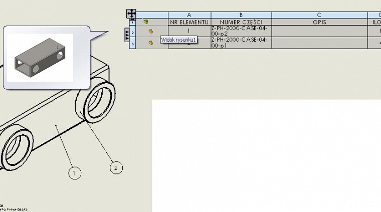

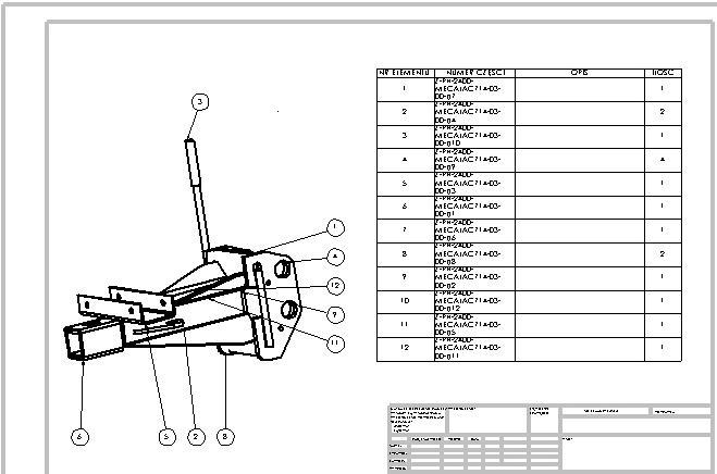

Czy jest możliwość w programei SW lud 3DVIA COMPOSER wstawienie w tabele LISTA MATERIAŁÓW miniaturek części ze złożenia. Chciałbym utworzyć nową kolumne o w nią wstawić mianturki częsci. najlepiej żeby sięto odbywałow sposób automatyczny lub pólautomatyczny.
Chciałbym aby były widoczne mianutrki tylko na stale a nie tylko po najechaniu na tabele i konkretny numer czesci tak jak to jest na moim drugim załączonym zdjęciu.

W SolidWorks się nie da... i wg mnie nie ma takiej potrzeby. Poza tym jak do komórki o wysokości powiedzmy 8mm ma sie zmieścić miniatura? Jeżeli będziesz mial części wielkości kilunastu metrów to co? Co tam będzie widać?
A inna kwestia to zapis miniatur, przykładowo jeżeli jest więcej konfiguracji to trzeba dla każdej zapisać widok - najlepiej wpasowując wcześniej "F"ekran.
Ja w każdym razie o takiej funkcji w CAD nie słyszałem.
