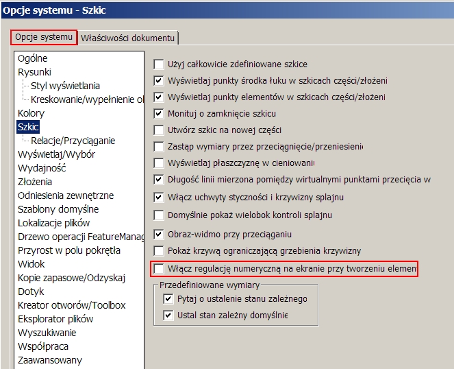

Ad. 2. Menu narzędzia> opcje> opcje systemu > szkic > "włącz regulację numeryczną na ekranie". W starszych wersjach był taki dodatek 2D emulator, poniekąd pozwalający pracować jak w Acadzie. Z grzeczności nie zapytam po co komu w SolidWorks taka opcja :)
Ad. 3. Menu narzędzia> opcje> właściwości dokumentu > jednostki (oddzielnie dla części, złożenia i rysunku)

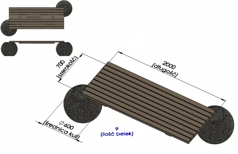

Przykład w załączniku (wersja sw2010)
http://www.pswug.info/image/forum/forum_760_4_388_2467.zip

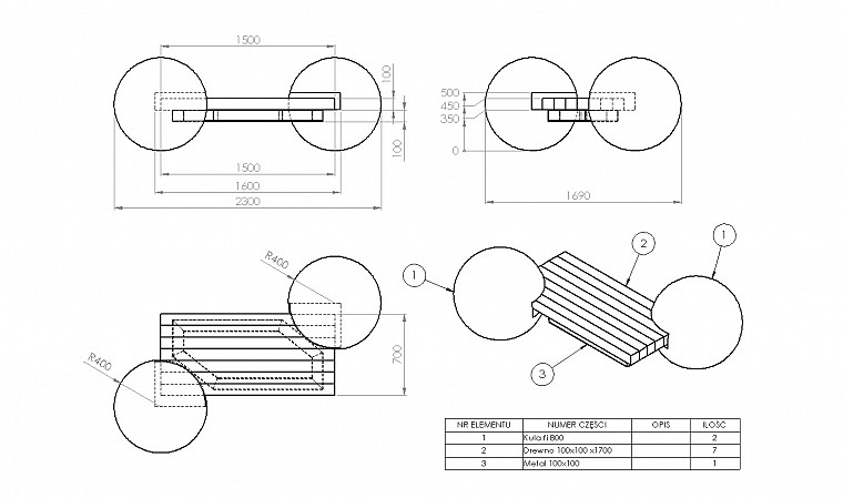

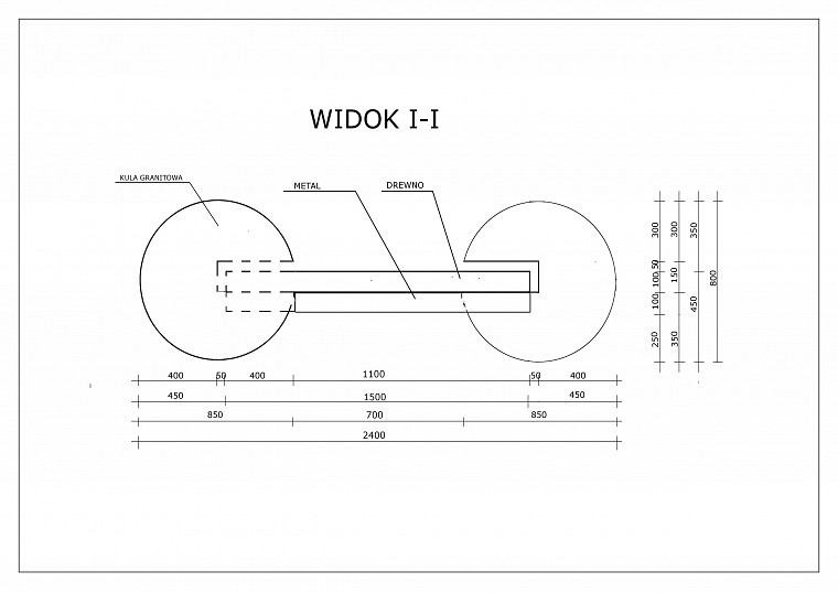

no i tobie zapewne to chwile zajelo hehehe ;) super wyglada ;) ja ci chyba za malo rys podeslalam... bo to ciut inaczej wyglada ale naprawde bylabym wdzieczna jak byc zrobil mi to zrobil ;) tu dodaje jeszcze przekroj (ktory juz zrobilam z wymiarami).... szerokosc lawki 1700x1000 z gory dziekuje slicznie za pomoc .... czy jest jakas "instrukcja" do tego programu po PL???? widze ze program jest naprawde fany ;)
k

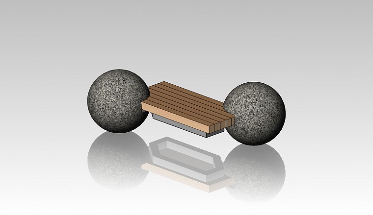

Coś takiego ? A co do nauki, to jest samouczek w tym programie i nawet bardzo sie przydaje na poczatku.
2011-05-07, 20:41
no cos w tym stylu ;)))
a dorzucisz widoki jeszcze ??

Nie bardzo rozumiem wymiary te poziome, bo jak może być wymiar 1700 wiekszy od 2600, lub 4200 od 9400 ?
2011-05-07, 21:14
aaa faktycznie.....
tam zle cos ppoliczylam....
a te kule powinny byc na rogach (po przekatnej jak na rys w rzucie z gory ..... zaraz podesle dobre ;)
k
2011-05-07, 21:33
Już to zrobiłem ale nie bardzo wiem co z tym metalem czy wchodzi też w kulę ( jesli tak to trzeba wyciąć w kuli) jeśli nie to jakie sa wymiary ?
2011-05-07, 21:41
ten metal nie wchodzi w kule....to tylko wykonczenie ;)
