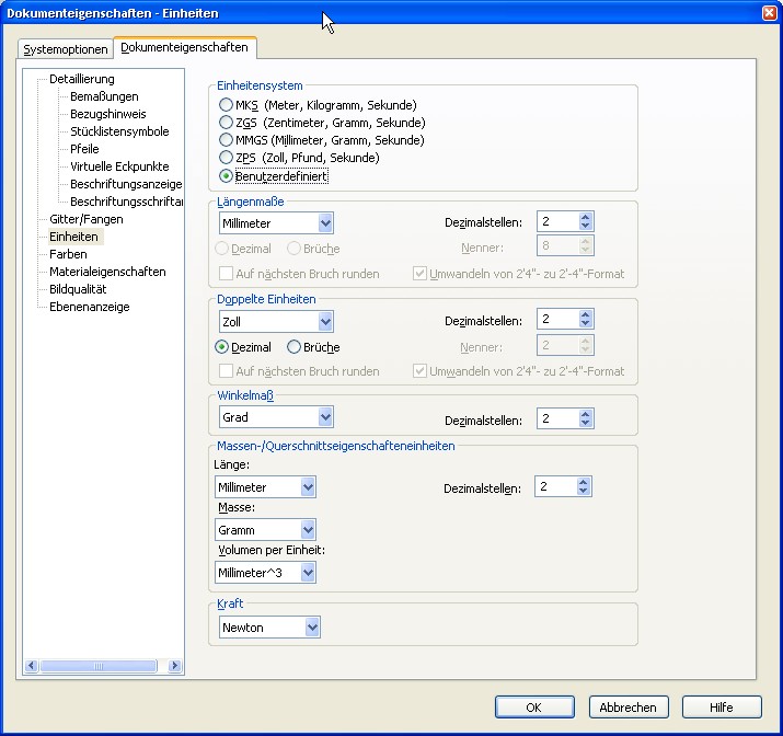

Co należy zrobić, aby podczas robienia rysunku 2D z jakieś tam części waga ich była podaweana w kg a nie w gramach ? Muszę za każdym razem wchodzić we właściwości dokumentu i przestawiać z gramów na kilogramy lub trzeba wchodzić we własciwości masy i przestawiać na kg. Czy jest możliwośc ustawienia tego na sztywno aby za kazdym razem w formatkach było podawane w kiligramach ? Pozdrawiam. |
2011-05-20, 11:07

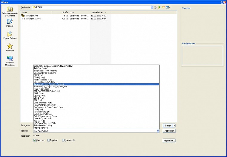

Witam, w opcjach , wlasciwosci dokumentu, jednostki przestaw na User/Uzytkownik i zdefiniuj tak jak chcesz. Pamietaj, ze musisz to zrobic w podkladkach do dokumentu (templates) i zapisac. ![]() ![]() Pozdr. tomek |
