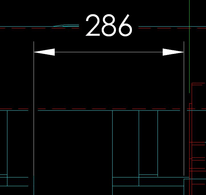

Da się zrobić, aby wymiary i linie miały tło?
Tzn aby było coś w tym stylu (dookoła napisów i linii jest przerwa linii detalu:

Zdaje się, że nie ma opcji, jedynie na kreskowaniu lub wypełnieniu można włączyć halo. Ale z drugiej str jest zasada, żeby unikać wymiarowania na detalu...
Zasada zasadą, a czasami ciężko wyczaić do czego linia pomocnicza idzie...
Zasada jest też, aby linie wymiarowe dotykały detalu, ale SW umożliwia odsunięcie.
