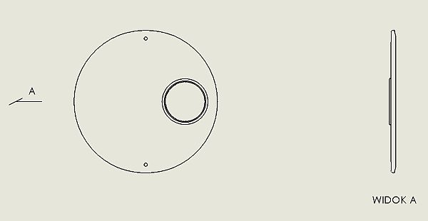

Kombinuję i nic.

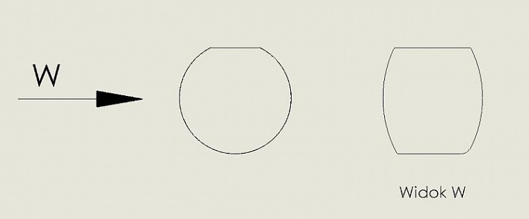

Jak zrobić coś takiego:
2011-10-19, 10:22
Widok pomocniczy, z tym, że dorysuj sobie pionową linie i ją wskaż jako odniesienie:)
2011-10-19, 11:04
OK, to jest to, ale - dlaczego wyświetla mi ta dziwnie strzałkę?
Pionową linię narysowałem po przeciwnej stronie tego detalu...
