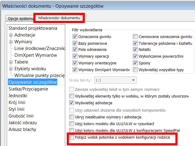

Może rozwiązanie jak niżej - warunek jest jeden - wszystkie rzuty powinny być zależne od jednego.

dzieki,
cokolwiek lepiej niz wczesniej robilem.
