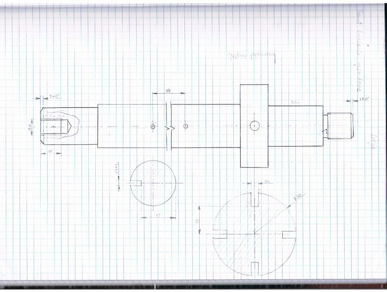

znajdują sie cztery takie same otwory na przeciwko siebie z każdej strony i jak je zwymiarwać????
Prosze o pomoc :(

Pytasz o narzędzia SW czy o praktyczny sposób? Zawsze można zrobić przekrój podając kąt, głębokość łatwo pokazać na przekroju, a że są symetrycznie to napisz x2 albo wymiaruj do linii symetrii.

Pomoże mi ktoś ten wałek z wymiarować????
