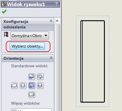

Jak wstawic pojedyńczą belkę członu konstrukcyjnego (np. ceownik) do rysunku?

Możesz użyć operacji "Widok względny", tylko musisz sobie ją wyciągnąć.

Można obecnie wybierać obiekty bryłowe, które mają być pokazane dla danego rzutu, czyli kopiujesz np. cały element i wybierasz tylko belkę - lub to, co napisał Łukasz (menu wstaw > widok rysunku > w stosunku do modelu)
