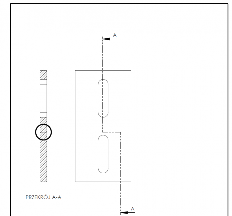

Panowie powiedzcie jak pozbyć się lini zaznaczonej na rysunku. Mogę się mylić ale poradnik mechanika i rys. techniczny dobrzańskiego mówią o tym że w przekroju łamanym nie powinno być krawiędzi utworzonej na skutek przekroju (w końcu jest to wirytualne cięcie). Nom chyba że zmianie uległa jakaś norma rysunkowa.
2012-11-28, 15:28
A trzeba ją sobie ukryć - w menu kontektowym po kliknięciu w krawędź będzie taka opcja.
2012-11-28, 15:46
fajnie, pieknie... Ale ta linia jest tam niezbedna. I kreskowania powinny byc przesuniete wzgledem siebie.
SW 12 SP 5
2012-11-29, 07:59
Rada P.Pawła pomogła (jak zwykle zresztą).
Ale do czego niezbędna? Zmieniła się norma rysowaie przekrojów? Przecież to nie jest fizyczna krawędź.
2012-11-29, 10:47
Sprawdzilem w jednym polskim PDF - linii rzeczywiscie nie ma i kreskowanie jest cigle.
A poniewaz nie ma, to nie licza sie moje "wspomnienia".
