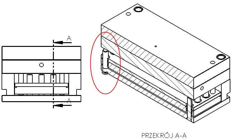

Mam problem z kreskowaniem , szukałem na forum i nie znalazłem.
Przy przekroju chciałbym aby wałek był w widoku a pierścienie osadcze i łożyska w przekroju .
Nie wiem czy jest to możliwe
Pozdrawiam Andrzej
2012-12-17, 11:49
Zakres przekroju we właściwościach widoku, tam można wykluczyć komponenty/obiekty z kreskowania.
Makom
2012-12-21, 09:32
To wiem , chodzi mi o to aby pewne elementy nie były cięte a byłyby w widoku (wał) a inne cięte np. łożyska. Oczywiście można później dorysować brakujące linie ale czy nie ma jakiejś możliowści co ma być w przekroju a co w widoku.
Pozdrawiam Andrzej
2012-12-21, 09:51
Wydaje mi się, że odpowiedziałem na to pytanie.
Makom
2013-01-07, 13:24
Dziękuję o to właśnie mi chodziło.
Pozdrawiam Andrzej
2013-01-07, 13:44
mozna tez to zautomatyzowac poprzez nadanie zmiennej "ist fastener" we wlasciwosciach dokumentu (czesci) wartosci =1. Wtedy nie bedzie ciete.
