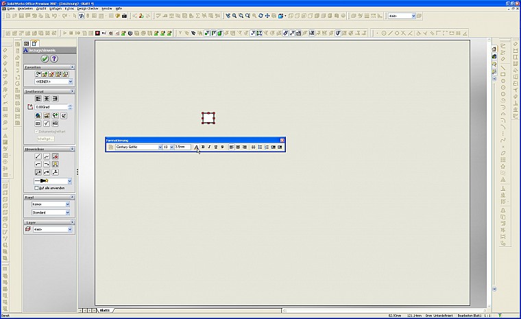

Która z pozycji odnośnie kolorów w ustawieniach systemowych jest odpowiedzialna za kolor autoamtycznych odnosników w rysunkach

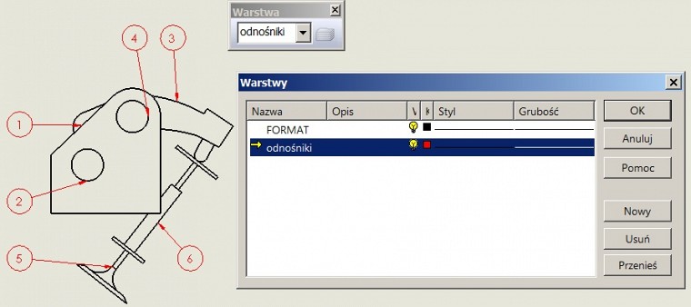

Myślę, że warstwy...:)

I nie zanjdziesz - dostep masz dopiero przy edycji samego tekstu - czcionka, wielkosc i kolor. Mozna se zrobic Faworyta...

Ustawia się globalnie kolor adnotacji. Żeby zmienić kolor wyłącznie odnośników należy użyć warstw.

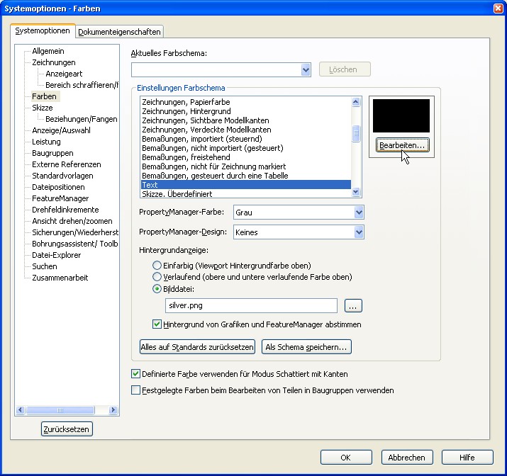

Ewentualnie gdzie globalnie zmienia się kolor adnotacji na czarny ?
2013-02-24, 10:54

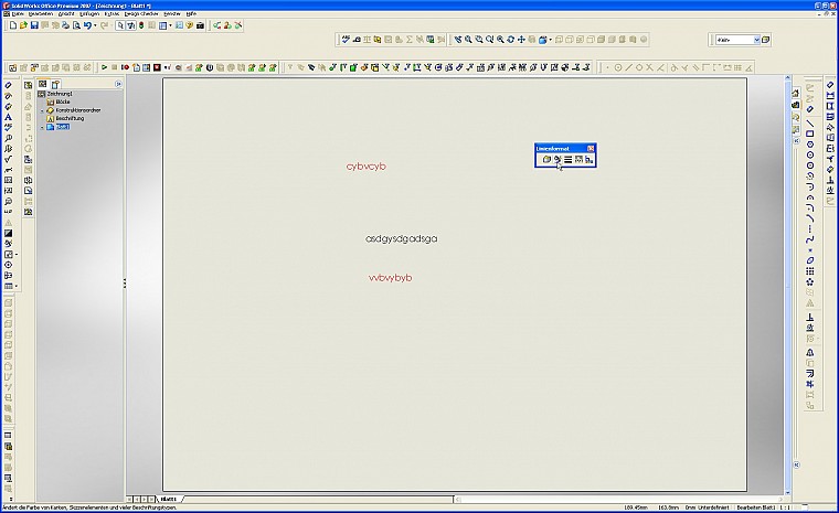

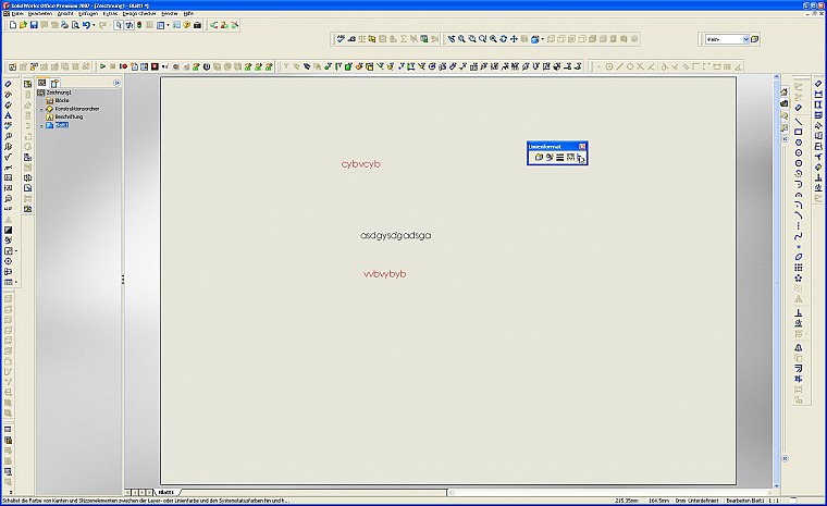

jest jeszcze jedna opcja, ktora odpowiada globalnie za kolor TEXTU.
Oraz to tutaj:
