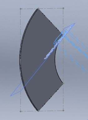

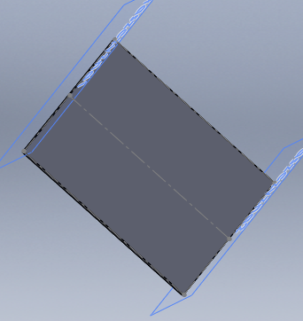

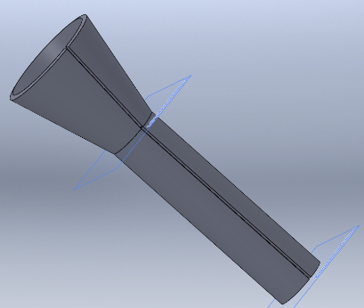

Witam, Mam dzisiaj kolejny problem, gdyz nie moge rozwinac zwyklego stozka. Czy ktos mial przyjemnosc z rozwinieciem stozka najzwyklejszego na swiecie podanym na rysunku ? Powiedzmy, ze grubosc scianki to 3 ![]() Z gory dziekuje, Pozdrawiam, |
2014-03-13, 13:18

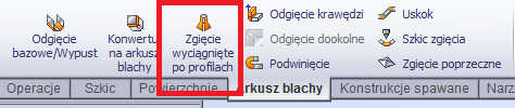

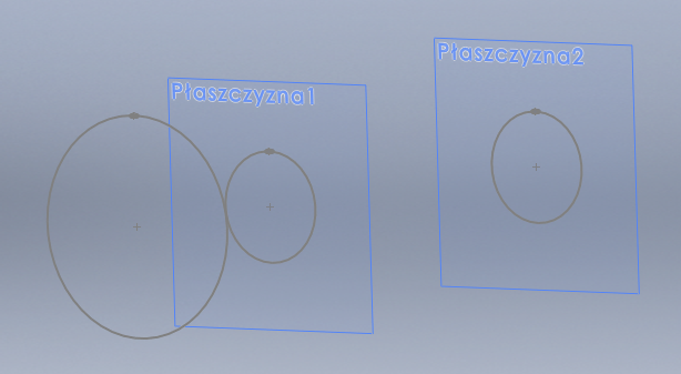

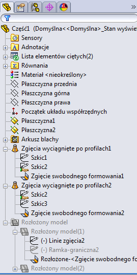

Najpierw 3 szkice narysuj z przerwą (rozcięciem) a potem klik na zgięcie wykonane po profilach.![]() ![]() ![]() ![]() ![]() ![]() ![]() |
