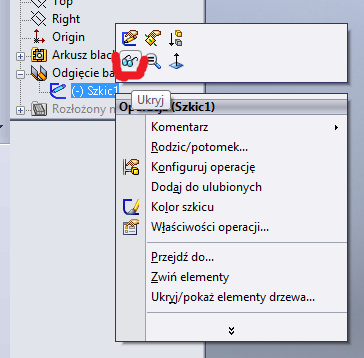

Witam Jestem tu nowy. Zgłaszam się z prośbą o pomoc. Posiadam część - blachę wygiętą na obudowę stworzoną za pomocą arkusza blachy. Część ta posiada pare konfiguracji. I problemem jest to, że zdaża się pokazać(wywalić) wszystkie szkice które zostały wykorzystane do tworzenia części. Dzieje się to na modelu 3d i 2d. Wiadomo że nie potrzebuję wszystkich szkicy i mi one przeszkadzają. Wiecie jak to wyłączyć? |

Prawa mycha na szkic w drzewku operacji albo na samym szkicu i ikona okularów (uktyj/pokaż). |

Można też z menu rozwijalnego wybrać Widok-> Szkice, ukryje wszystkie szkice w modelu. |

Dzięki za rady. Problem jednak nie rozwiązany. MOżna pojedynczo ukrywać, tylko jest ich tak dużo, robi się to strasznie czasochłonne. A jeżeli się wyłączy wszystkie szkice to wygasza też linie gięcia w rozłożonych arkuszach blachy. |
