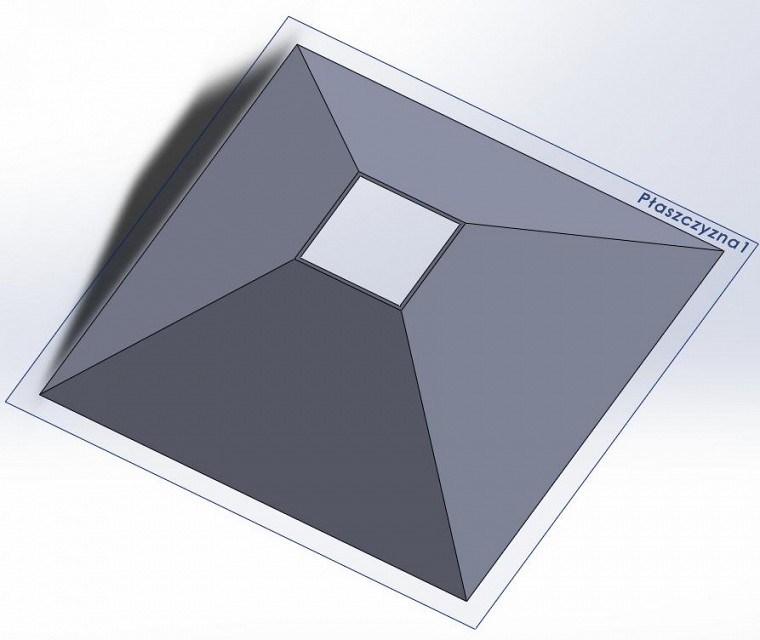

Mecze sie juz od dluzszego czasu, nie dam rady rozwinac trapezu. Nie wiem czy zle go zbudowalem czy problem lezy gdzie indziej, ale po prostu nie chce sie rozwinac.
Da ktos jakas wskazowke, bede bardzo wdzieczny.
Dziekuje,
P.S
Trapez skalada sie z dwoch szkicow, wyciagniecia po profilach a na koncu skorupa 2 mm.
2014-08-29, 10:01
Mając dwa szkice od razu można użyć wyciągnięcia po profilach dla blach , trzeba tylko je zaokrąglić w narożach i rozciąć.
"Nie sztuka jest nie upasc, sztuka jest umiec sie podniesc z tego upadku"
2014-08-29, 10:37
Faktycznie, udalo sie. Dzieki.
2014-08-29, 23:44
Dodam jeszcze że z tego co widzę nie przekształciłeś modelu na blaszany i co najważniejsze nie masz rozcięcia czyli krawędzi liniowej według której byś rozwijał. Ten model który widzimy też da się spokojnie rozwinąć po spełnieniu w/w warunków.
