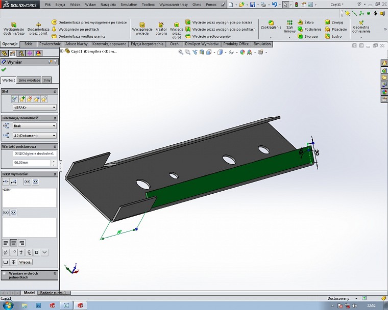

Witam, gięcie pod kątem 45 stopni powinno być do miejsca szkicu kolejnego zgięcia(niebieska linia). Jednak u mnie nachodzą na siebie obydwa gięcia( drugie gięcie ma być pod kątem 90 stopni). Jak rozwiązać ten problem? |

Witam Cię. Nie wiem czy dokładnie o to Ci chodziło ale możesz to zrobić za pomocą odgięcia dookolnego w module blach jak na załącznym foto: ![]() Najpierw jeden szkic zwymiarować kąt itp... i odgięcie dookolne na odległość jaką masz do tej niebieskiej lini, potem drugi szkic np z przeciwnej strony i to samo tylko że z drugiej strony. Jeśli masz jedną stronę zrobioną to nic innego jak lustro operacji i wszystko działa,rozwija poprawnie. Jak będziesz miał jeszcze problem to mogę Ci podesłać parta z tej operacji podaj maila. |
