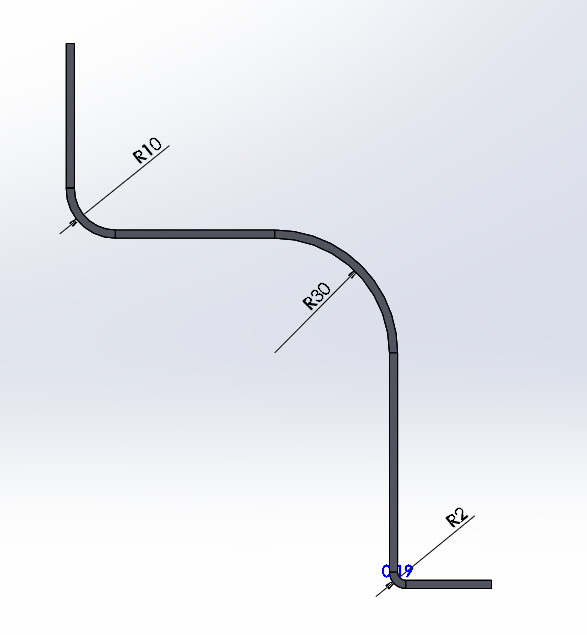

Czy istnieje jakiś sposób, aby po zimportowanu pliku STEP, móc edytować paramterami gięcia arkusza blachy? (na przykładzie poniższego rysunku)
Mianowicie chodzi o to, że chcicałbym po konwersji nadać własne parametry gięcia. Wykonując to poniższymi sposobami nie uzyskuję zamierzonego efektu.
1. Import pliku > Konwertuj na arkusz blachy > Zagnij wszystkie zgięcia
W tym wypadku uzyskuje rozłożenie, ale nie mogę sterować promieniem ani współczynnikiem K.
2. Import pliku > Usuń i załataj ściany (promienie) > Konwertowanie bryły na arkusz blachy
W tym wypadku mogę sterować paramterami gięcia, jednakże na każdym gięciu mam ten sam promień.
Dodatkowo próbowałem usuwać ściany, dodawać nowe arkusze, które stanowiłyby inne promienie, ale po połączeniu w jedną część, wywala błędy przy próbie rozłożenia blachy.
Czy jest możliwość, aby znaleźć jakiś złoty środek pomiędzy tymi sposobami, albo jeszcze może jakiś inny znacie?

Jest jeszcze jeden sposób, Operacja 'Wstaw zgięcia', ale tu też nie da się edytować każdego zgięcia osobno.
2014-09-15, 19:38
Jeszcze jest Featureworks i możliwość rozpoznania operacji blach.
Notomiast co do Ad2 - masz taki sam promień bo konwersja następuje w 1 operacji.
