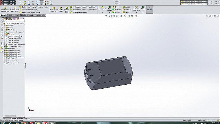

nie mogę wpaść na to jak rozwinąć tą półokrągłą ścianę, aby to wytrawić z jednego kawałka blaszki
ma ktoś jakiś pomysł ?

Nie da się tego zrobić moim zdaniem, ponieważ krawędzie wymagane do rozcięcia lub poprowadzenia linii gięcia nie są prostą tylko splajnem.

No właśnie nie są. Łatwo to sprawdzić konwertując szkic 3D.
A najlepiej to widać po zwiększeniu pochylenia np. do 30 czy 40 stopni.

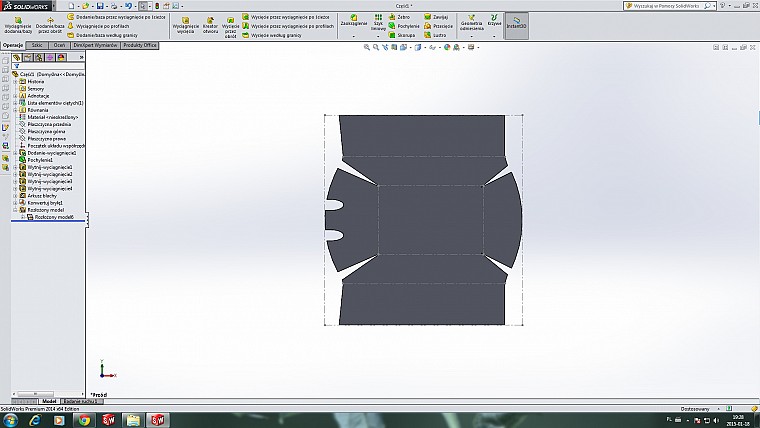

http://www.pswug.info/image/forum/forum_760_8_1776_7215.sldprt
ta która jest linią gięcia jest już chyba prosta,
