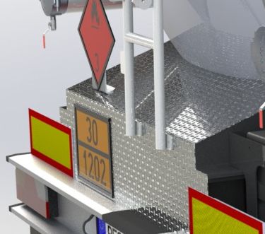

W jaki sposób osiągnąć taki efekt?
2015-02-18, 18:23
Nakładając teksturę. Po co komu taki wzór skoro to się kupuje a nie frezuje...
A jeżeli już musi być to wzorem wypełnienia (szyki).
2015-02-19, 11:51
Dokładnie ;-)
A jak już się uprzeć, to można albo szykiem albo wypełnieniem (fill pattern). Tyle, że to przy duzej blasze "zabije" moc obliczeniową komputera.

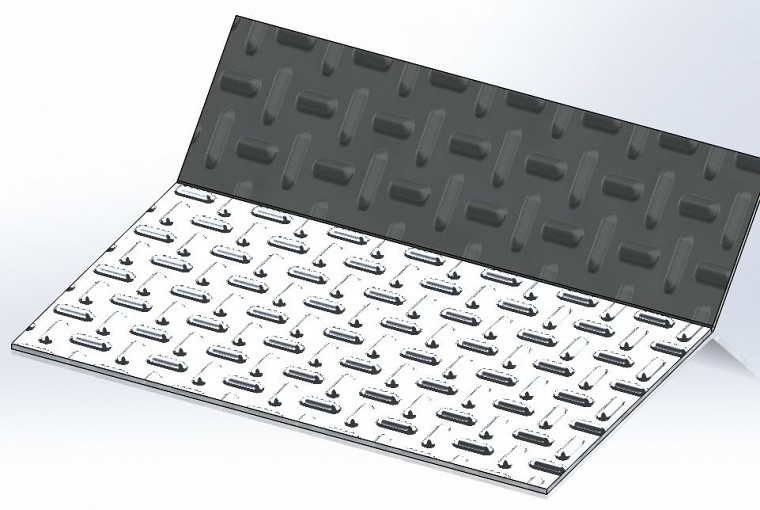

chodzi tylko o wizualizację, nie mam takiej tekstury, czy można ją dodać???
2015-02-19, 20:47
Aby mieć taką wizualizację blachy perforowanej, to najbardziej zbliżone będzie, posiadając dedykowaną kartę graficzną jaką jest: Quadro lub FireGL. A takie tekstury są w SW ale działa z wyżej wymienionymi kartami.
CSWA/CSWP
2015-03-03, 22:25
Taki efekt można też uzyskać na zwykłych komputerach instalując patch - RealHack. Poszukaj w google.
