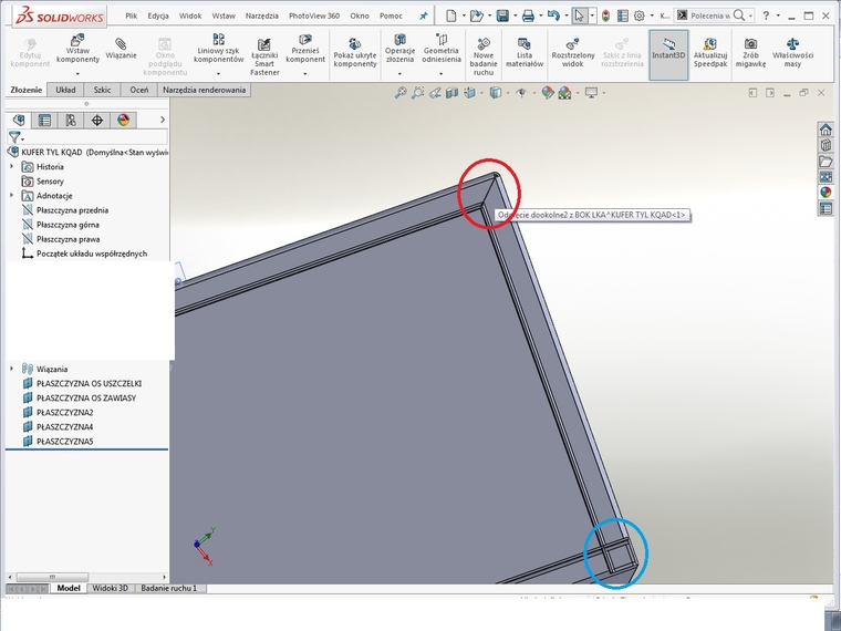

Witam serdecznie.
Mam problem z wycięciem, dopasowaniem narożników tak aby op stronie niebieskiej obręczy było docięte jak po stronie czerwonej.
Sytuacja dzieje się w złożeniu dlatego nie ma tu typowych operacji jak w arkuszu blach. Jest możliwość wykonania naroży z poziomu złożenia ?
link do pliku:
https://megawrzuta.pl/download/eaf22d06acb9bf426920597176d4f2d8.html
2016-03-24, 20:11
Wrzuć plik najlepiej tutaj i w zip. Zawsze można wykonać to w części, odnosząc się do elementów ze złożenia. Dlaczego chcesz to robić w złożeniu?
Wytnij połowę i odbij lustrem - czemu nie tak?
2016-03-24, 21:31
Niestety musi być to z pewnych względów robione jako złożenie choć to niezbyt skomplikowany element.
Prawdę mówiąc to zrobiłem to edytując odpowiednio każdą z części ale zastanawiam się nad czymś w rodzaju sytuacji gdy wykonujemy w złożeniu ,, operację złożenia-wyciągnięcie wycięcia bądź otwór z opcją zares operacji i najważniejsze -Rozejście operacji do części.
2016-03-25, 09:52
Tylko, że wycinając z poziomu złożenia nie ma takich opcji jak cięcie prostopadłe czy powiązanie grubości (dla blach)...
