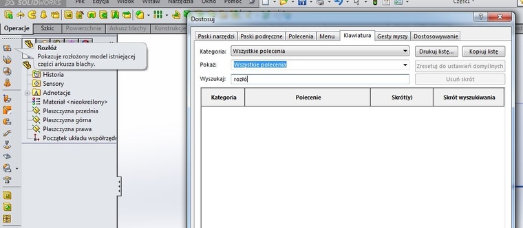

Witam. Ostatnio trochę bawię się z "blaszkami" i jak to już bywa - człowiek leniwy jest ;) ....więc postanowiłem, że ustawie sobie pod klawiszem - skrót "rozłóż" Znalazłem wiele opcji skrótu ale tego nie :/ a może źle szukam ;) ...jakby ktoś widział - będę wdzięczny za info;) |

No nie ma skrótu dla operacji rozkładania. Więc albo makrem (wówczas skrót będzie odpalał makro), albo klawisz "S" i tam dodajesz z kategorii blach ikonkę rozkładania. Z drugiej strony (bez złośliwości) klikając na ścianę blachy pojawia się menu kontekstowe, do którego można dodać ikonkę rozkładania, alternatywnie jest pod prawym po kliknięciu w ścianę blachy. Więc w sumie nie wiem, czy nie wymyślasz... :) |

Witam ;) Bardziej od wymyślania - sprawdzam swoją niewiedzę ;) bo już kilka razy było tak, że ja nie widziałem kilku opcji a "inni" widzieli ;) |
