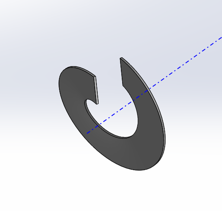

Chciałbym rozwiąć zwój ślimaka do wypalenia na laser.
Jak to najprościej zrobić?
Zdjęcie zwoja
2016-09-19, 16:11
Coś w tym klimacie, ale helisa powinna być o stałym skoku i tylko 1 zwój: http://www.pswug.info/tutoriale/4/Blacha_jako_wyciagniecie_po_profilach/

Podaj mail-a wyślę ci gotowego parta jak go kiedyś wykonałem i korzystam z niego jeden pełny zwój zawsze wychodzi dobrze bo tylko jeden da się rozwinąć.
