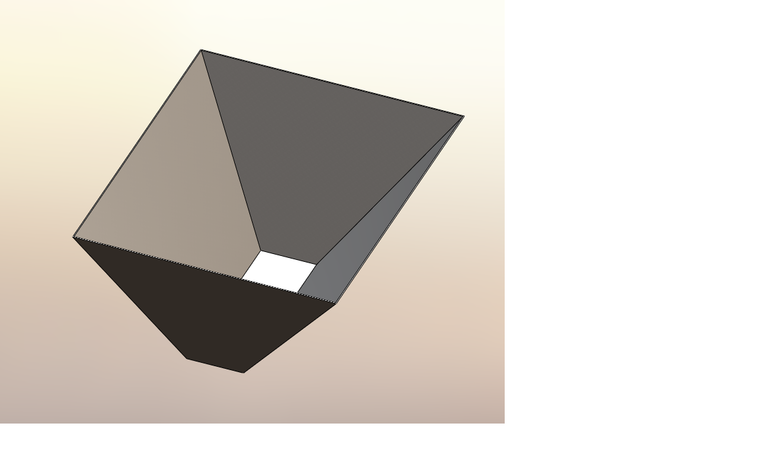

Z bryły wykonałem skorupę. Chciałbym ją zamienić na blachy ale tak aby wszystkie ściany były oddzielnymi blachami (duży element). Przy zamianie mogę tylko wykonać jedną dużą blachę. SW2012
Proszę o pomoc

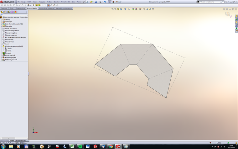

Można to przeciąć (z cięciem prostopadłym) albo wkonać inną techniką od razu z zamysłem wykonania jako części wieloobiektowej.

Przy przekształcaniu na blachę powstają promienie. Jak to poprzecinam to zostaną pozostałości promieni. Blacha jest gruba 6mm.
