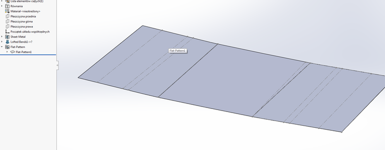

Zrobiłem sobie "stożek" z blachy, operacją Lofted-Bend, jak w załączniku.
Niestety nie mogę go odgiąć, spłaszczyć. Dlaczego?
I pytanie dodatkowe - jak wydłużyć ten stożek (oczywiście nie mam na myśli przesunięcia szkicu, tylko dorobienie kawałka, tak jak to się dzieje np. w Extend powierzchni).

Wyszło mi na to, że za gruba ta blacha. Dla np. 2 mm rozwija.

No OK, ale dlaczego nie rozwija dla 5mm?

W 2017 po usunięciu i ponownym wyciągnięciu balchy po profilach, rozkłada mi sie dla 5mm grubości.
A wydłużyć możesz poleceniem przenieś ścianę - sprawdziłem, działa!

OK, mogę zrobić to w 2017.
Ale te przenieś ścianę to nie ogarniam - jak to zrobić krok po kroku?

Edycja bezpośrednia, klikasz na sciane i przenosisz - przeciągasz na daną odległość.

OK, zaznaczałem jedną ścianę czołową zamiast wszystkich.
Po tej operacji jednak mi się nie rozkłada...
Twój model tak, mój nie.
2017-04-29, 21:13
Nie powiem dlaczego u Ciebie nie działa a u mnie działa - śledząc wątki m.in. na tym forum wszyscy wiedzą, że SW tak ma...
Natomiast jak można to obejść? Odsuń powierzchnie o zero od np. zewn. ścian i wydłuż o odpowiednią długość. Następnie konwertuj do szkicu 3D krawędzie i wówczas potraktuj wyciągnięcie po profilach.

Dlaczego na rozwinięciu tego stożka (patrz załącznik) robi się ten uskok?
http://www.pswug.info/image/forum/forum_760_8_2577_9180.sldprt
I drugi przykład, po rozłożeniu blacha się skraca, dlaczego?
http://www.pswug.info/image/forum/forum_760_8_2577_9181.sldprt

Skraca się przez przeniesienie ściany.
To zrób tak, że po wydłużeniu konwertuj 2x krawędzie zewn. do szkicu 3D i ponownie wykonaj wyciągnięcie po profilach blachy - obstawiam, że pomoże :)

Owszem, tak działa, ale to niepotrzebnie powiela operacje, bryły itd.
I teraz ciekawostka. Dodałem do blachy wycięcie. Z tym wycięciem rozwija się prawidłowo, nie skraca się.
http://www.pswug.info/image/forum/forum_760_8_2577_9182.sldprt
Nie ogarniam.
