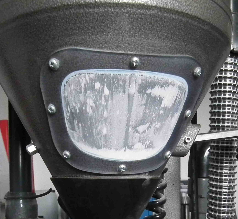

Mam dany stożek, to szare na zdjęciu. Do niego mam wymodelować przeźroczystą osłonę z aby do niego pasowała. Próbowałem wyciąć po rozwinięciu ale nie mogę później zagiąć aby utworzył się część stożka. Mam SW 2012.
Czy mógłbym prosić o pomoc.

Miałem kiedyś podobny temat ale tam oba elementy były z blachy i było trudniej. Niestety tnąc blachę prostopadle zamkniętym szkicem (czyli powstaje drugi obiekt) program jeden z nich usuwał.
Ale tutaj można wykonać to za pomocą powierzchni.
Przykład.
http://www.pswug.info/image/forum/forum_760_8_2669_9266.sldprt

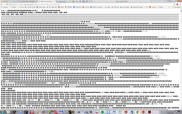

Niestety po kliknięciu linka mam to co na foto.
Andrzej
http://www.pswug.info/image/forum/forum_760_8_2669_9267.png
2017-08-31, 09:19
Prawa mycha na linku i "zapisz link jako" ;)
