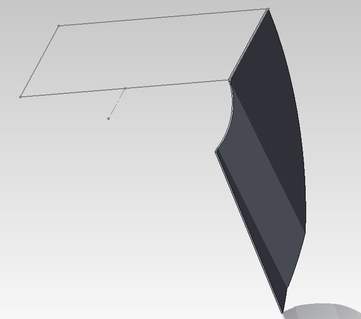

Mam problem z wykonaniem przejścia wentylacyjnego.
http://imageshack.us/f/13/problem1ft.jpg/ - rysunek obrazujący moj problem
Za każdym razem blach przy przejściu z poziomego prostokąta 350x700 do pionowego kwadratu 600x600 jest skręcana. Mi zalezy zeby element wygiąć na pracie krawędziowej nie wchodzi w gre skręcanie materiału.
Byłbym wdzieczny za pomoc.

Nie da się tego zrobić w ten sposób, to tak jakby wziąć proste przejście blach z kwardatu w prostokąt i je zagiąć po łuku. Żeby dało się rozwinąć (jako gięcie) końce profili muszą być połączone linią prostą.
Jak miałoby to być gięte?

Hmmm... to nie musi byc wygiete z jednego arkusza - wrec sie chyba nie da.
Zalezy mi na tym zeby wogole zagiac elementy - sadzilem zeby oddzielnie zlozyc boki i oddzielnie gore i dol.
Najwiekszy problem mam z bokami bo za kazdym razem mi skreca blache.
Giete moze byc w sposob jakikolwiek mozebe byc nawet 40 giec aby to bylo do zrobienia "na warsztacie". zalezy mi na ksztalcie takim jak na zdjeciu w poprzedniej wiadomosci.

Albo gięcie w jednej płaszczeźnie albo drugiej. Jedynie można to połączyć z kawałków - ost. obrazek.

Boki tego komina od biedy możesz zrobić opearacją blachy USKOK.
Wtedy uzyskasz takie coś (na szybko w SW2011):
http://www.pswug.info/image/forum/forum_760_8_520_3387.zip
