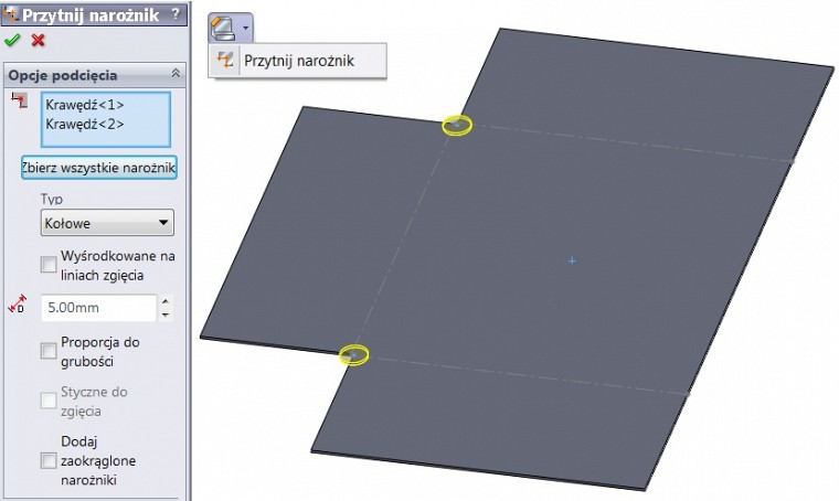

czy w solidowrk da sie zrobić by podcięcie było okrogłe ?
tak jak w złaączniku
2012-06-27, 10:45
Da się - ale będzie to widoczne tylko na rozłożonym.
Można wyciąć fizycznie - wówczas trzeba rozłożyć wyciąć operacją i zagiąć ponownie.
