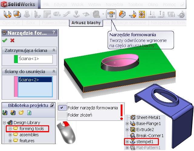

Mam problem z poleceniem narzędzie formowania a konkretnie nie moge użyć zrobionego juz narzędzia z biblioteki projektu. Dlaczego ? Dodam tez ze używam wersji Solidworks 2009 SDK.

Zgaduje...
Nie zaznaczyles folderu jako "narzedzia formowania" - pod prawym klawiszem.

Folder, w ktorym jest operacja formowania musi byc wlaczony! (lewy dolny róg)

zgadza sie tem mialem z tym kiedys problem. nalezy wlaczyc ten folder w ktorym jest to narzedzie jako "folder narzedzi do formowania". w bibliotece projektu nalezy wyszukac ten folder i prawym klikiem.
