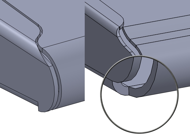

Właśnie zaczynam przygodę z blachami i jak to zwykle bywa pierwsze problemy :(
Mam spory problem z dopasowaniem narożnika..

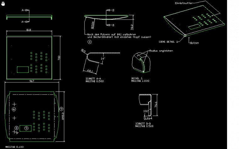

Dostepną mam dokumentacje w dxf i edrawing, zaznaczam ze nie chce importować dxfa do solida (2011). Chce to zrobic sam na piechote :)

No chcąc pomóc musimy znać problem. Widzę jakiś screen z modelem 3D i kawałek rys. płaskiego. Ale w sumie nie wiem, co jest nie tak z narożnikiem?
Postaraj się dokładniej opisać co wykonujesz na bazie czego i co stanowi ów problem.
Można z DXFa zrobić blachę, można później odginać krawędzie czy wyciągnięciem dookolnym to zrobić, nie można jedynie wykonać tłoczenia. Tzn. można go wykonać ale nie da się rozwinąć bezpośrednio w SW.

Na podstawie dxf,a (chyba niekompletnego) musze wykonać taki element. Problematyczne jest miejsce z print screena, wykonanie takiego polaczenia, nie wiem jak to zrobic. Nie wiem czy print screen jest z solida czy moze z jakiego innego programu.. Proponuje sprobować to zamodelować, kilka osob do ktorych sie zwracalem nie widzalo w tym problemu, do czasu az sie zabrali za to.. Stąd moja prośba o pomoc..

Próbowałem ugryść temat i powiem Ci tak, zatytuawałeś temat Pierwsze kroki a chcesz od razu biegać :)
Nie jest to takie proste bo to przejśćie promienia na zgięciu jest problemem.
Spróbuj zrobić najpierw uproszczony model a potem na rozgięciu (nie rozwinięciu) rzeźbić kształt blachy a potem z powrotem zagiąć.
2012-11-15, 12:45
Mimo chęci mam zbyt mało szczegółów, kluczowe jest podcięcie od spodu - w tym cała trudność aby to zrobić rozerwaniem.

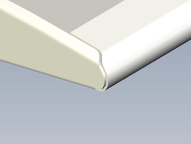

Dzieki, Jak załatwiłeś sprawe tego "falistego" połączenia, to stanowi problem dla mnie.. Możesz podesłać mi plik, może uda mie coś z tym dalej zrobic..
2012-11-15, 15:30
Mam to w wersji SW2013 - moge wrzucić screeny albo plik.

wersja SW2013 w załączniku.

Dzięki, ale niesety nie przydalo mi się z powodu braku SW13. Udalo sie się cos zrobić,a jest to solidne rzeźbienie...
