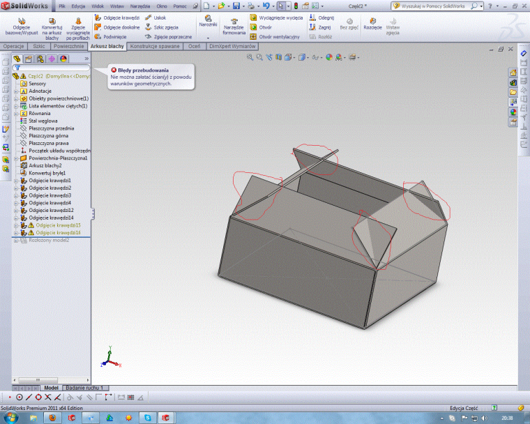

Witam jak przyciąć narożniki w tym pudełku blaszanym aby zachować jak w dolnej części rozcięcia narożników niezamknięte ?
2013-01-03, 20:57
Najlepiej zrobić konwersję z bryły o tym kształcie albo użyć odgięcie dookolnego.

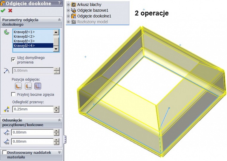

Inne rozwiązanie to wykonać odgięcie krawędzi nie tak jak wykonałeś każda krawędz osobne odgięcie
ale w jednej operacji odgięcia 4 krawędzie wówczas prograw sam ci przycina blache.
2013-01-04, 20:30
Ja sugeruję odgięcie dookolne:)
