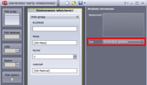

Żeby pojawiła się inna właściwość dla nie-konstrukcji spawanej należy zdefiniować właściwości w property managerze dla konstrukcji spawanej. Po restarcie właściwości powinny sie pojawić, i bez problemu można definiować inne oprócz materiału.
Poprawne działania zależy jeszcze od wielu czynników - chociażby od tego, czy jest to właściwość specyficzna dla konfiguracji czy ogólna. W konstr. spawanych jest to bardzo ważne, gdyż domyślnie są 2 konfigurację.

Dziękuję za pomoc :) Twoje rozwiązanie okazało się skuteczne, choć nadal nie wiem gdzie się zapisała ta jedna właściwość MATERIAL. Po utworzeniu właściwości dla konstrukcji spawanej i wczytaniu jej, dodane zostały nowe właściwości lecz i tak ta jedna pozostała, na dodatek nie można jej usunąć przyciskiem usuń...
