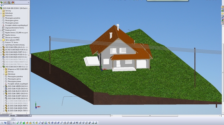

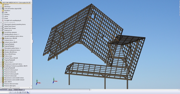

Screeny, ależ proszę bardzo :).
Na razie tylko tyle gdyż stoję w miejscu i zastanawiam się w jaki sposób rozwiązać moje powyższe problemy, jak widać blacha na dachu nie kompletna z tego względu.
Trochę zacząłem jak prawdziwy budowlaniec czyli od dachu :D ale to tylko z uwagi iż muszę zamówić więźbę dachowa a niestety po adaptacji projektu, który żeśmy z żonką dość przerobili nie mamy żadnego aktualnego zestawienia więźby dachowej, to niestety za sprawą projektanta który adoptował :/. Rada nie rada musiałem coś stworzyć a że się zabrałem do modelowania niektórych części domu stwierdziłem że już całość może zamodeluje żeby pomysły, które mi krążą po głowie ze sposobem wykonania różnych rzeczy nie przepadły. To jest tak nawiązując do rozważań kolegi Pawła.
Natomiast nawiązując do drugiej uwagi to muszę powiedzieć że nie jest tak tragicznie z całością gdyż całe złożenie jeżeli odciążę poszczególne elementy śmiga jak złoto. Najgorzej jest z przełączaniem okna rysunkowego, wtedy się zaczyna jazda no i edycja samego pliku w tym przypadku aktualnych działaniach na więźbie dachowej.

Nie dziwię się, że wolno działa ponieważ tych elementów jest b. dużo. Tak samo dachówka/blacha dachowa - nie widzę z bliska ale mam nadzieję, że wykonałeś to poprzez nałożenie tekstury a nie rzeźbienie wzorów i później szykiem setki wystąpień...
Co do pytania o "lżejszy szkic" - trzeba zrozumieć jak to działa. Jeżeli mogę wyodrębnić obiekt, który jest docięty itp. to jaki problem żeby go skopiować a nie zaznaczać podczas operacji człon konstrukcyjny?
Odnośnie odciążania, działa to tak, że jeżeli gdziekolwiek jest wczytany model do pełnej pamięci to już jest wszędzie załadowany z całą historią. To nie jest kwestia okien SW. Widać to wszystko w oknie eksploratora SW.
A co na koniec mogę poradzić, przełącz tryb na cieniowany bez krawędzi. Stosuj konfigurację, jeżeli pracujesz nad dachem, ładuj tylko tę część do pamięci. Jeżeli pracujesz nad kondygnacją, otwórz ten fragment. JEżeli mimo wszystko chcesz widzieć wówczas dach - utwórz wersję uproszczoną składającą się wyłącznie z płaskiego poszycia. Zero belek, krokiew, łat itp.

Co do dachówki jest to blacho-dachówka i wykonana za pomocą członu konstrukcyjnego a mianowicie cały arkusz w tym przypadku 1190x1915 jako jeden człon konstrukcyjny.
Hmm muszę Cię zmartwić ale własnie człon ten wykonałem z wszelkimi falami jakie są na arkuszy blacho-dachówki :D. Wszystko po to aby mieć obraz ile arkuszy mi pójdzie na cały dach i czy będę mógł odpadki wykorzystać. A po drugie chce mieć kompletny dom z wszystkimi detalami. Może będzie to ciężkie do wykonania ale postaram się wykonać. Na koniec chcę odpalić wszystko z detalami, chyba będzie się odpalać z dzień :D.
