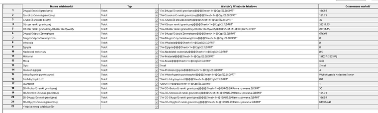

Tak właśnie robiłem, poprzez wyciągnięcie. Zmienię w takim razie sposób na blachy. Ale i tak w opisie otrzymuję wartość "Sheet", a chciałbym żeby tam było napisane np. blacha lub tak jak Kolega pisał wyżej: "automatycznie we właściwości "OPIS" pojawia się: "płyta, gr x szerokość x długość""
Dodatkowo nie wczytuje mi materiału do tej blachy. Da się to dodać?
I czy jest opcja żeby dodać jakąś moją właściwość która będzie się dodawała automatycznie (do tej dodanej blachy) za każdym razem gdy dodam blachę w konstrukcji spawanej ?
2018-02-01, 09:00
W załączniku screeny jak to działa przy opcji ramki granicznej. Dla mnie to szybszy sposób w środowisku konstrukcji spawanej.
Pokazałem też jak można dodać właściwości do wszystkich elementów listy.
http://www.pswug.info/image/forum/forum_760_9_2792_9555.rar
2018-02-01, 09:47
Super, działa. Wcześniej coś źle musiałem zrobić. Dzięki.
Pozostaje pytanie: I czy jest opcja żeby dodać jakąś moją właściwość która będzie się dodawała automatycznie (do tej dodanej blachy) za każdym razem gdy dodam blachę w konstrukcji spawanej ?
