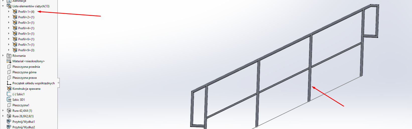

Zdarza się, że przy zapisie konstrukcji spawanej do złożenia znikają obiekty ale tylko te powielone, czyli zamiast np 5 generuje tylko 3.
Nie ma to znaczenia jaki profil użyty, rura, profil, kątownik .
Nie ma znaczenia przypisanie automatycznych nazw czy klikanie ręcznie.
Gdzie szukać problemu?

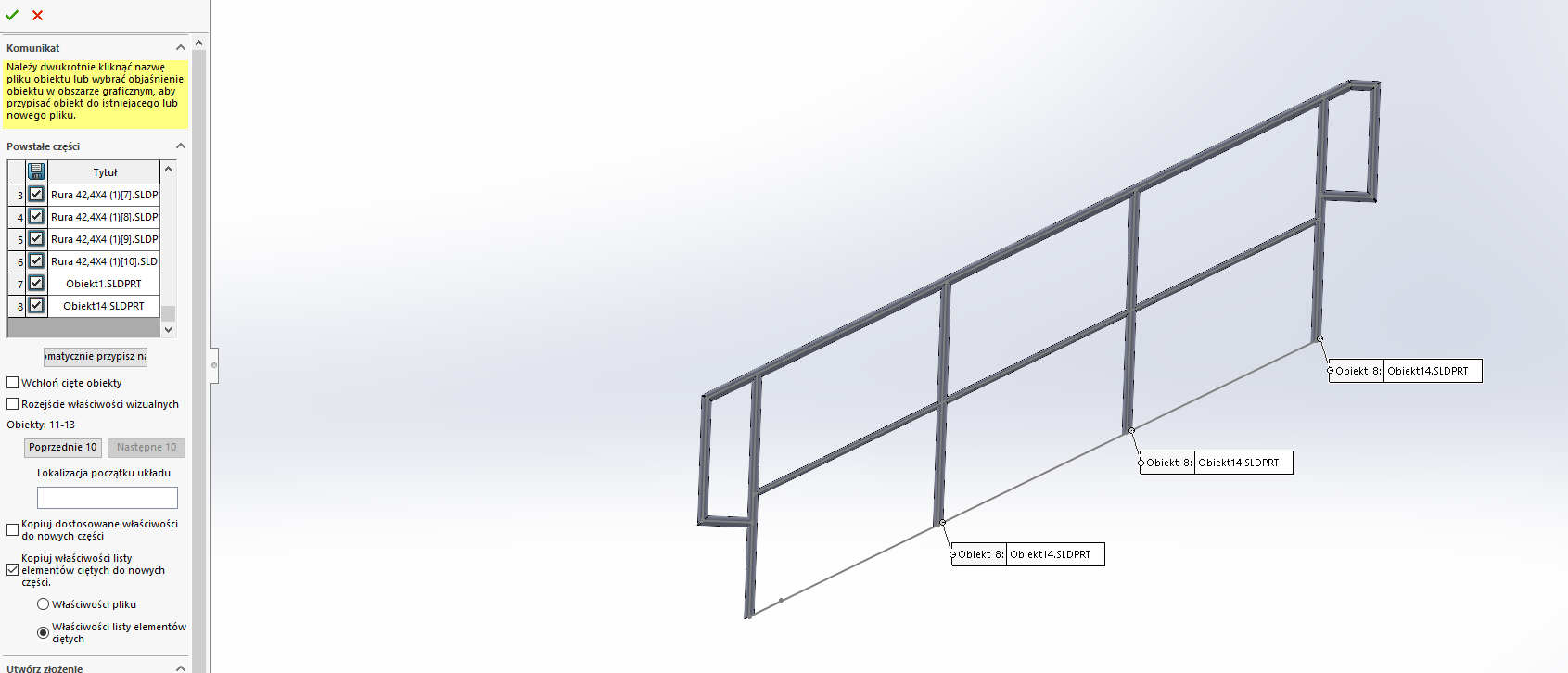

Jeżeli nie jest zaznaczone wchłoniecie (a nie jest) to za to, czy taki sam obiekt jest zapisany raz czy kilka x odpowiada opcja wyprowadź wynikowe części (...) - jeżeli to jest zaznaczone, program identyczną belkę zapisze raz, a w złożeniu powieli, czyli będą to kolejne wystąpienia tej samej części z numerami , itd.
Najpierw należy sprawdzić listę elementów ciętych, a później szukać problemu ewentualnie w zapisie. Ja z tym nie miałem nigdy problemu.

Elementy w liscie wystepują

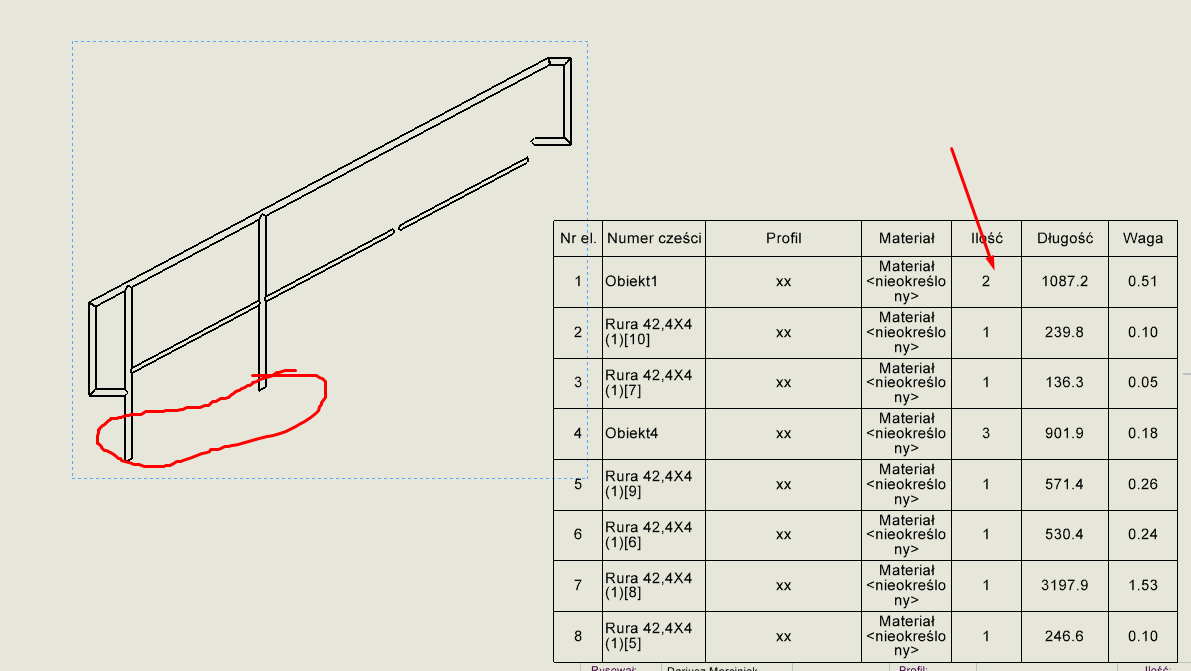

W złożeniu po eksporcie przez Zapisz Obiekty znikają
Zrobiłem test nie tworząc pionowych rur w grupie a dodałem każdą oddzielnie. Wynik ten sam czyli brak dwóch.
Kolejna próba, podmieniłem jedną rurę na inny typ i w złożeniu się pojawiła, więc jest to jakiś błąd w zliczaniu "Wyprowadź częsci wynikowe podobnych elementów"
PS , elementy też znikaja na innej instalacji SW
